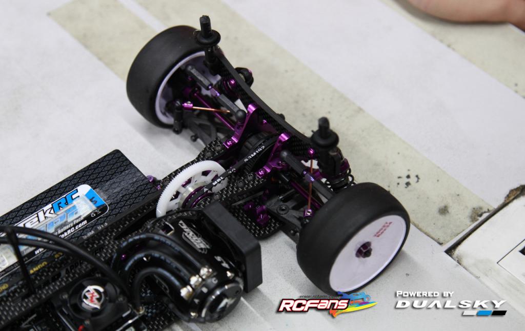

La Hot-Bodies TCXX de Jonathan Porta.
Le pilote genevois a repris pour rouler en catégorie Modified son ancienne Hot-Bodies, équipée toutefois d'un nouveau châssis étroit plein.
overrc
La Hot-Bodies TCXX de Jean-Marc Betticher.
La (très attendue) HPI Pro5 n'étant livrables que quelques jours après cette dernière manche du SITCC de la saison, Jean-Marc Betticher roulait encore avec sa Hot-Bodies TCXX. Sa (relative - JMB gagnera quand même la finale B!) contre-performance du jour est due aux problèmes posés par le logiciel de comptage qui l'obligeront à renoncer à plusieurs heures de sommeil.
