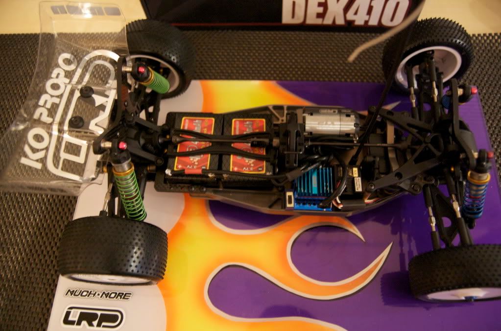

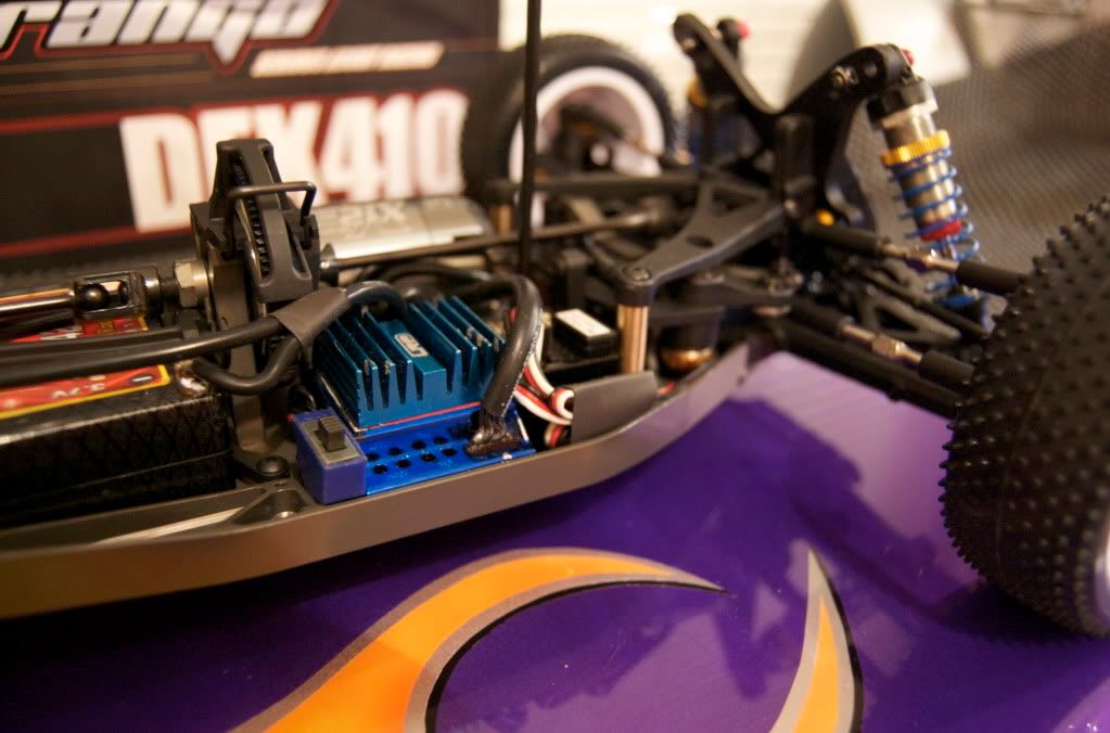

Posted March 24, 2012 Salut, je vous montre ici les photos de mon implantation choisie, après plusieurs montages "à blanc", pour caser un variateur Novak Kinetic sur mon DEX410 V3 Pas évident de le caser le gros! Uploaded with ImageShack.us Uploaded with ImageShack.us Uploaded with ImageShack.us Je vai monter la puce sur l'emplacement prévu par la notice et un ventilateur de 30x30 sur le franc du moteur, pour éviter les surchauffes...:=): P.S: Les boules des BAR en alus du kit sont à remplacer, le filetage est trop fragile. Je les ai remplacé par des assos. (boules+chapes) Sinon que du très très bon!:=): Share this post Link to post Share on other sites
Posted March 24, 2012 (edited) Le condensateur Novak passe sans problème, j'ai monté cette rampe de 3 condos pour gagner un peu de watts.:yush::=): Edited March 24, 2012 by Flo29 Share this post Link to post Share on other sites
Posted March 24, 2012 Par contre j'ai supprimé la plaque de plastique, en gardant juste le tube d'antenne. Elle sert à quoi cette plaque? Tube d'antenne que j'ai monté juste devant la couronne. Je touve ça mieux qu'au niveau de la vitre avant! C'est plus joli sur le côté de la carro.:=): Share this post Link to post Share on other sites

Posted May 18, 2012 Salut, je vous montre les photos de mon DEX 410 V3 quasi terminé. Il me reste un peu d'alègements à faire encore... L'implantation élec est figée. Uploaded with ImageShack.us Uploaded with ImageShack.us Uploaded with ImageShack.us Uploaded with ImageShack.us Uploaded with ImageShack.us Share this post Link to post Share on other sites
