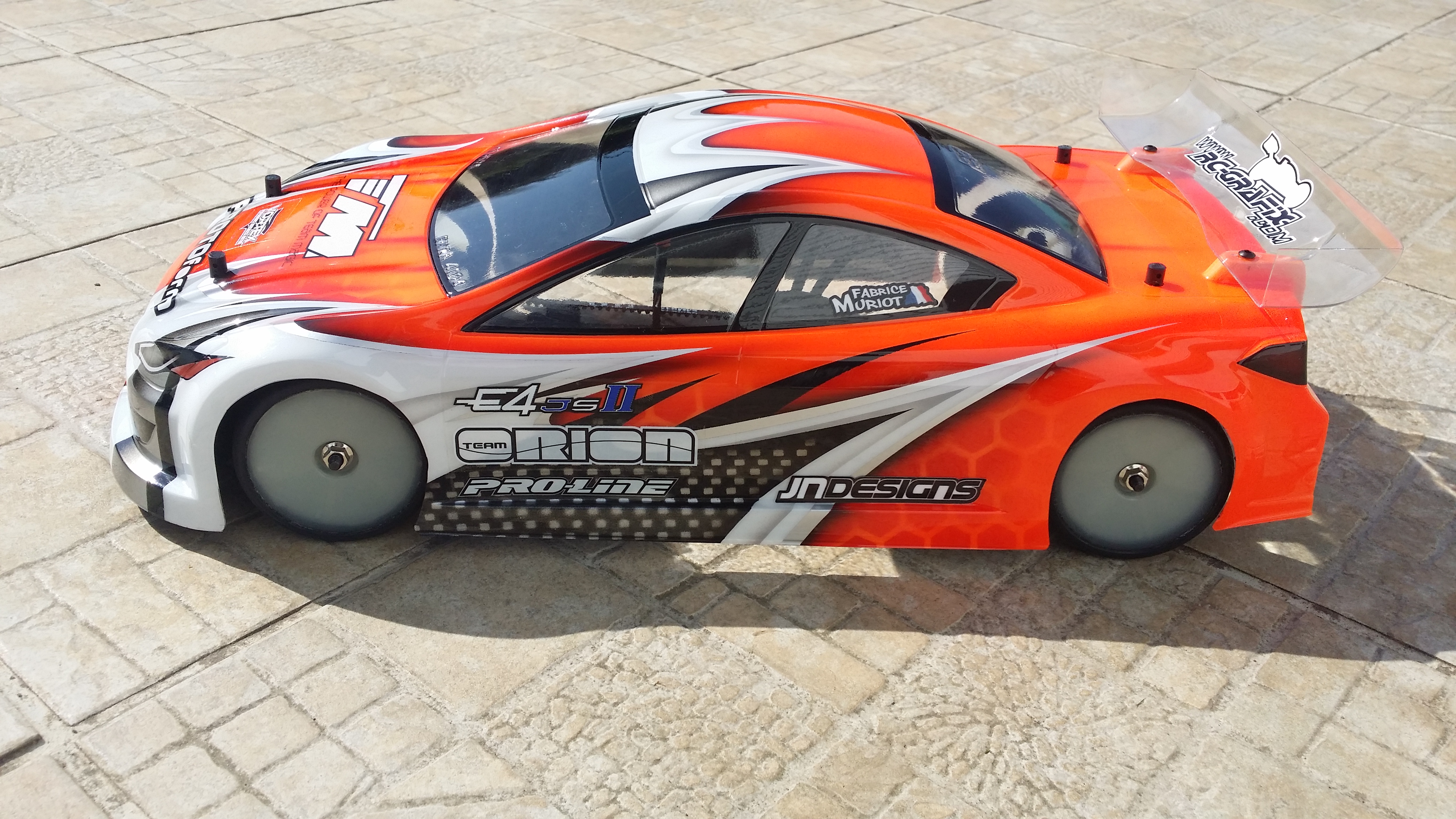

Posted April 5, 2014 un petit retour d'infos de ma E4JSII> la carro est finie, Une petite Ferrari F430 Gulf Racing, pour participer à la course d'endurance d'emerainville au mois de juillet 2014… reste encore l'électronique et les réglages châssis avec le premier run… Share this post Link to post Share on other sites
Posted April 10, 2014 bonjour j adore la carro voici quelques photos de la mienne carro et electronique superbe voiture tres bon comportement j ai quelques reglage a faire mais c est un tres bon chassis Share this post Link to post Share on other sites
Posted April 12, 2014 Bonsoir Fabrice MBG La carrosserie est vraiment magnifique! Sublime travail. Va falloir que j'achète du talent:grin: Je vais venir sans carro maintenant Share this post Link to post Share on other sites
