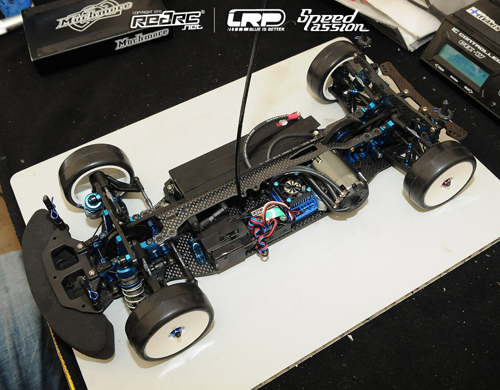

Posted August 7, 2010 hello, desolé pour les questions bête, mais la plaque en carbone derriere, c'est pour quoi? me dite pas deux plot d'accu sup Share this post Link to post Share on other sites
Posted August 7, 2010 Je suppose que c'est pour la carro... Mais je ne saisi pas trop l'intérêt... Share this post Link to post Share on other sites
Posted August 7, 2010 surement dans des configue ou ils ont besoin de beaucoup d'appuis donc un aileron trés loing sur le support c'est donc comme la question du troisième plot a l'avant Share this post Link to post Share on other sites
Posted August 7, 2010 Je dirais tout simplement un système empêchant la carro de venir se coincer dans les roues arrière, ce qui arrive souvent quand on se fait pousser ^^ Share this post Link to post Share on other sites

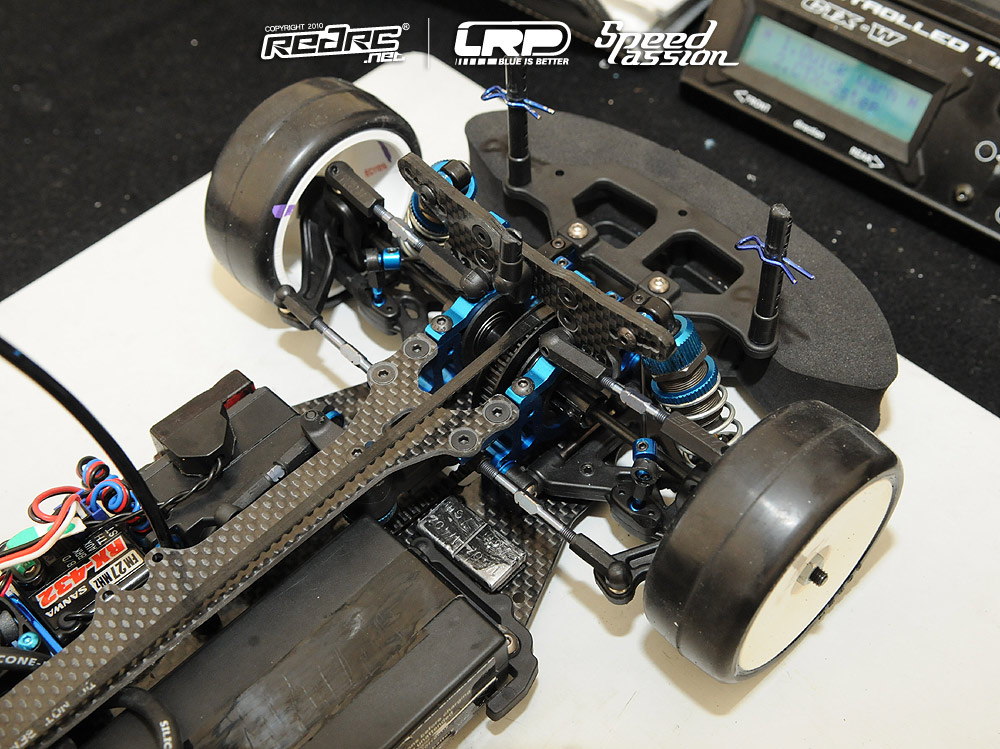

Posted August 8, 2010 J'ai le berlue où Levanen utilise un diff. à l'AV de sa TC6 ? Share this post Link to post Share on other sites
Posted August 8, 2010 oui je pense que ses un diff bizzare comme le 5eme plot de carros Share this post Link to post Share on other sites
Posted August 8, 2010 J'ai plutot l'impression que c'est un spool asso classique... Share this post Link to post Share on other sites
Posted August 8, 2010 le spool asso nest pas plutot bleu Share this post Link to post Share on other sites
Posted August 8, 2010 Je dirais également que c'est un diff a l'avant. Deja l'ets le mois dernier, un pilote yokomo roulait avec deux diffs a pignons a l'arriere et a l'avant Share this post Link to post Share on other sites
Posted August 8, 2010 Je parle du slipper spool livré d'origine avec la TC5 : Il s'agit juste de rondelle en platisque que tu monte sur le diff à la place des bille... Share this post Link to post Share on other sites
Posted August 8, 2010 Je pense aussi que c'est le spool asso d'origine comme fourni dans le kit de la TC5 avec les 2 rondelles blanches Share this post Link to post Share on other sites
Posted August 8, 2010 exact, je l'ai pas encore essayé celui là, je l'ai transformé en diff, je vais essayé ça demain soir Share this post Link to post Share on other sites
Posted August 9, 2010 Mieux vaut un vraie spool car celui ci a tendance a se desserer a la longue Share this post Link to post Share on other sites
Posted August 9, 2010 je confirme, il s'est désseré a la longue mais un vrai spool est carrément mieux, a angouleme, il vaut mieux avoir un spool je pense, la voiture avec le slipper spool était super directive (TC5) Share this post Link to post Share on other sites
