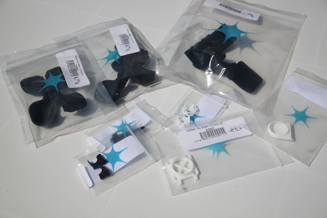

Posted September 2, 2015 que le cardan ne se ballade pas à mon avis... Share this post Link to post Share on other sites
Posted September 2, 2015 j'en vois plusieurs: -que le cardan ait moins tendance a se déboiter -permet de monter plus facilement des soufflets de protection, et éviter qu'ils se déchirent -usure moindre de la sortie de diff Share this post Link to post Share on other sites
Posted September 2, 2015 Deboitage du cardan Ok ( mais aussi plus dure à mettre non ) montage soufflet sûrement usure là je vois pas peut tu m éclairer ? Share this post Link to post Share on other sites
Posted September 2, 2015 cette bague fait le diamètre extérieur de la noix de cardans....donc pas plus dur à mettre et de ce fait le cardan ne bouge plus lorsque qu'il est en position verticale et donc moins d'usure... le concepteur devrait te confirmer.... Share this post Link to post Share on other sites
Posted September 2, 2015 Plus dur à mettre quant il est toujours dans le porte fusée avec la roue ( quant dechapé par ex) Car la bague est plus longue...... pour l usure Ok merci de m avoir éclairé Share this post Link to post Share on other sites
Posted September 4, 2015 cette bague fait le diamètre extérieur de la noix de cardans....donc pas plus dur à mettre et de ce fait le cardan ne bouge plus lorsque qu'il est en position verticale et donc moins d'usure... le concepteur devrait te confirmer.... Bonjour merci de l'interet que vous portez a mes petites realisations, pour les bagues de cardans....., en montant le yz j'ai remarqué que la goupille de cardans venait vraiment au bord de la noix, venant de durango ou ces bagues existent, j'ai repris le principe en rajoutant un petit bourrelet à l'interieur, une fois la bague mise, le cardans vient se clipser dans la noix, aprés possibilité de monter les soufflet durango et de graisser. a+ Share this post Link to post Share on other sites
