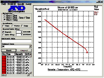

Posted January 13, 2008 Salut ArnO , Au sujet des huiles silicones , je crois bien que justement elles ont la particularitées de très peu variées suivant la température ... Je ne pourrais pas affirmer cela ... A+ Share this post Link to post Share on other sites
Posted January 14, 2008 Salut ArnO , Au sujet des huiles silicones , je crois bien que justement elles ont la particularitées de très peu variées suivant la température ... Je ne pourrais pas affirmer cela ... A+ En fait, sur la page TW08, tout en bas, il y a un tableau montrant l'évolution - et décroissance - de la viscosité de trois huiles silicones voisines (40). Avec les valeurs indiquées, on s'apercoit que la viscosité est divisé par deux lors d'une augmentation de 45°C. Les huiles contiennent du silicone en un certain pourcentage mais le fluide comme le gaz parfait n'existe pas, toutes matières voient ces propriétés variées en fonction des conditions (pression, temprérature...). Les huiles silicones changent de vicosité et changer légèrement de garde d'huile en fonction de la température extérieure n'est pas forcement superflux. Pour plus sur le silicone, après une brève recherche, voici quelques liens ou images où des valeurs sont indiquées: - Cannon Insturment - Silicone - Information About High Viscosity Silicone Fluids Brookfield Engineering Win CT Visco - site d'une société d'appareils de mesure! Petite précision, je ne suis pas un spécialite des matériaux, certains pourraient en dire bien plus et plus précisement. Fin du hors sujet! Share this post Link to post Share on other sites
