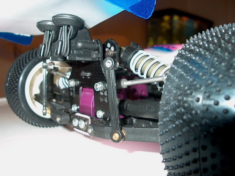

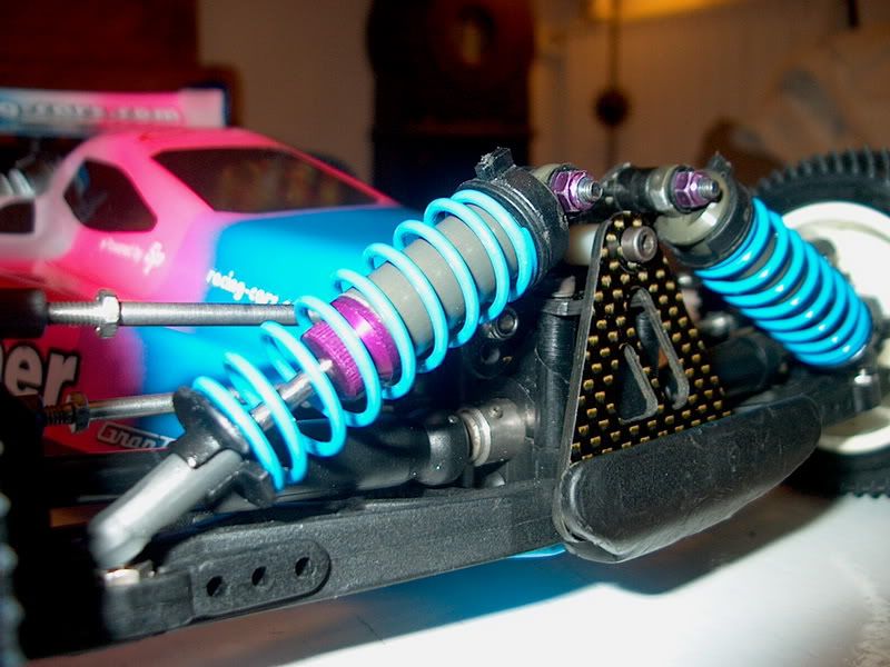

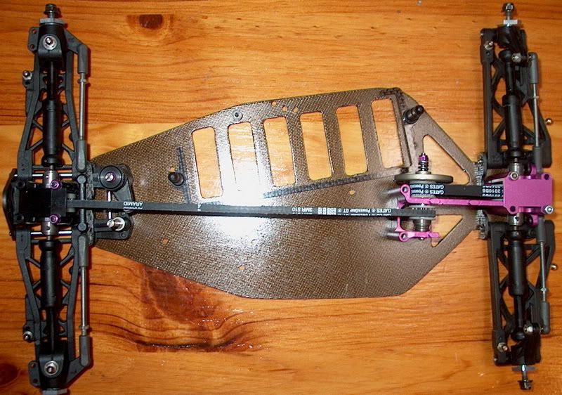

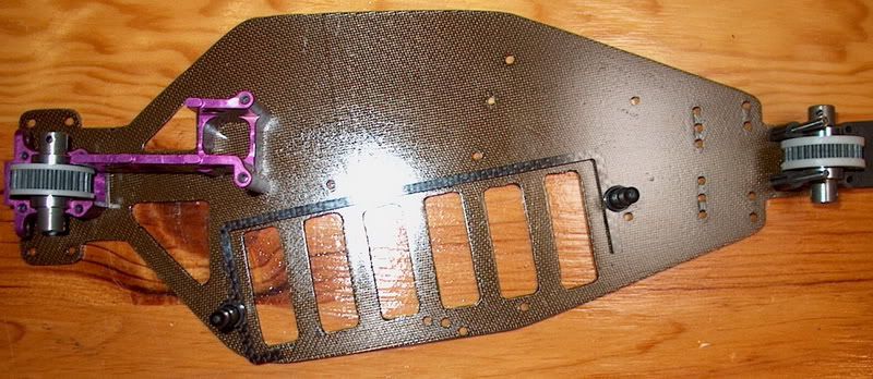

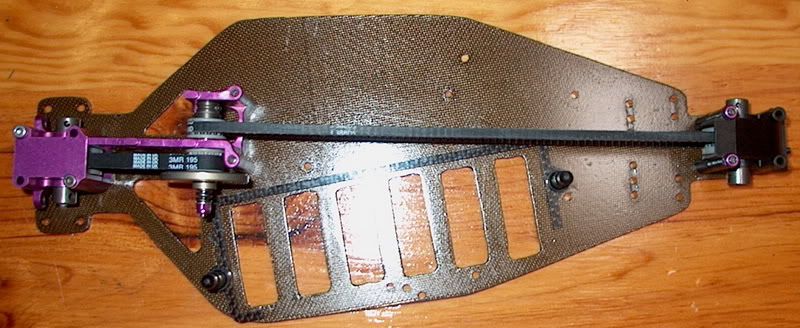

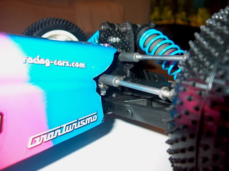

Posted February 16, 2011 (edited) Hello, J'ai profité de ma séance de nettoyage pour faire quelques photos de mon matou modifié pour tourner avec les composants actuels. Le châssis : Fait perso en carbone grillagé, implantation pour accus Lipo avec support Schum. Différentiels refaits, pateaux polis, et très important, vis traversantes pour maintenir la cellule avant (avec les vis d'origine et sans cellule alu, la cellule a tendance à se dé serrer à cause des tremplins, bosses et autres bondieuseries. Suite du remontage : Fermeture "à blanc" des cellules pour vérifier que tout tourne librement. Les courroies sont neuves et l'ensemble des roulements nettoyés ou remplacés et déflasqués sur leur face interne. Il faut au moins ça pour accueillir un Brushless... Remontage des trains : Sauve-servo remplacé (la vis de réglage était HS et sautait), cardans graissés à la graisse au teflon (j'ai abandonné la recherche des cardans et sorties de diffs blade), renvois de direction perso en carbone, roue libre option avec système de blocage. J'ai remplacé l'axe par une vis BTR sans tête pour ne pas avoir à percer l'axe de part en part. Du coup j'ai juste eu à faire un méplat sur l'axe. Les butées à billes sont refaites à la graisse moly schum. Fin du remontage : Barre anti-roulis Kyosho (j'ai que ça en stock), quelques nystop purple pour le fun, amortisseurs schum QUI NE FUIENT PAS (bouts en alu purple et joints montés avec amour) !!! Transmission super libre et différentiels moelleux à souhaits Et quelques photos de l'animal prêt à en découdre : Vivement la prochaine course !!! En attendant je vais m'attaquer à mon MI3.5 qui va subir le même traitement... Edited February 17, 2011 by zeb44 Share this post Link to post Share on other sites

Posted February 17, 2011 Super nice job ! Quelques questions : C'est quoi du "carbone grillagé" ? Pourquoi avoir découpé des slots si tu mets des lipos ? Comment as-tu fabriqué le châssis ? Tu l'as découpé à la pogne ? Sinon je suis sûr que cette caisse a encore de très beaux restes, tiens-nous au courant de tes résultats... Share this post Link to post Share on other sites
Posted February 17, 2011 Super nice job ! Quelques questions : C'est quoi du "carbone grillagé" ? Pourquoi avoir découpé des slots si tu mets des lipos ? Comment as-tu fabriqué le châssis ? Tu l'as découpé à la pogne ? Sinon je suis sûr que cette caisse a encore de très beaux restes, tiens-nous au courant de tes résultats... 1. C'est du carbone utilisé en aviation pour les voilures d'ailes, Le grillage métallique pris dans le carbone permet d'augmenter la rigidité. Du coup j'ai avec du 2,5mm une rigidité au moins équivalente à un châssis 3mm, voire plus, ce qui me permet de me passer des entretoises... 2. J'ai des Lipos SpeedPower avec l'empreinte pour les caler sur le chassis. Maintenant il est vrai que j'aurais pu ne faire que 4 slots et j'aurais pu les faire plus petits (plus larges aux extrémités et plus fins voire inexistants au milieu). 3. Oui, à la main avec la Dremel, d'ou la découpe parfois approximative... Merci pour les compliments. J'attends avec impatience la prochaine course Indoor dans la région (je n'ai jamais aimé les courses en extérieur et de toutes façons il est hors de question que je mette ce châssis dans la terre...) Share this post Link to post Share on other sites

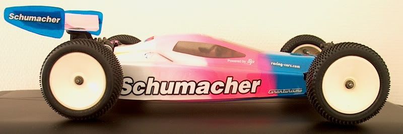

Posted July 24, 2011 Schumacher Cat2000 EC (1995). Deux ans après un Cat 2000 au palmarès déjà bien fournis (deuxième et troisième places aux Worlds de 1993, champion d'Europe en 1994, plusieurs titres en championnats nationaux), le fabricant anglais Schumacher sortit en 1995 le Cat 2000 EC qui surprendra par ses suspensions dites "Laydown". Un pari technique un peu osé car théoriquement potentiellement handicapant sur certains types de pistes, mais qui s'avéra payant puisque l'auto sera championne d'Europe plusieurs fois de suite (1995, 1996 et 1997), ceci sans compter les divers titres nationaux. Cette configuration "Laydown" sera également reprise sur le Cat 2000 SE et le Cat'98, tous deux sortis en 1997. Photographiée lors d'une course au début de l'année 2010, cette auto de légende, appartenant à un célèbre pilote genevois surnommé Ito, roulait bel et bien en catégorie 4x4 face à des machines bien plus modernes. Quelques adaptations ont certes été nécessaires cependant pour pouvoir rouler avec des LiPo en Saddle, utilisant notamment des pièces d'origine HPI pour bloquer ceux-ci et les empêcher de frotter contre la transmission. Share this post Link to post Share on other sites

Posted December 19, 2013 (edited) Bonjour à tous !!! :=): Avec la mode du vintage qui m'a choppé de plein fouet lors de mes recherches sur les tractions avant, je me suis mis à rêver d'un engin capable d'accompagner mon Ynot sur les pistes TT de notre belle ligue... La catégorie 4x4 était bien évidemment tout indiquée même si, chez nous, le niveau est comment dire... Inatteignable !!! :burnt: Indéniablement, pour moi, LA machine a posséder est évidemment le Predator qui me fera toujours rêver... :in-love: Je m'en veux d'ailleurs d'avoir laisser passer une super occase sur notre fofo... :TT-TT: Puis je me suis souvenu que j'avais sur une étagère au fond de l'atelier un Cat 2000 (EC ? à confirmer...) ex Schnoebelen qui dormait paisiblement depuis que je l'avais acheté à l'ami Speedy. Je me demande si ce Cat serait toujours aussi performant face aux TT modernes !!! :meaw: Je pense donc m'en occuper en parallèle du Ynot : l'allèger et le moderniser, quitte même à changer la répartition des masses de la bête... :XD: En tout cas, le voici dans son jus : Ce que j'aime particulièrement sur le Cat EC, ce sont ces amortos laydown qui lui donne un look extrêmement racé... :on-fire: Ce projet va me permettre aussi de trier un stock de pièces Schum' datant des années 90... C'est madame qui va être contente !!! :grin: Du coup, je vais partir à la chasse aux pièces qui me manquent ou qu'il faut changer : La carro, la baignoire, des couronnes, des courroies... Bref, si vous avez du stock inutilisé, passez moi un petit mp... Edited December 22, 2013 by alien racing Share this post Link to post Share on other sites

Posted December 19, 2013 Bel exemplaire, c'est plutôt un SE (cardans Blade) J'ai testé il y a 2 ans. J'ai fait un châssis perso pour passer en Lipo, grosse révision, courroies neuves, amortisseurs de Cat SX et zou, au milieu des Yokomo et Lazer ZX-5... Il était loin d'être ridicule. Le seul souci c'est que tu serres les fesses pour ne rien casser. A l'époque, Schum avait encore des baignoires. Quand à la carro, j'avais trouvé une repro d'assez bonne qualité sur Ebay. Ne te trompe pas entre Cat 2000 et Cat 2000 EC/SE/98. La carro du Cat 2000 premier du nom est moins jolie. Share this post Link to post Share on other sites
Posted December 19, 2013 Ah oui, je crois bien que tu as raison... Cat 2000 SE donc. :kiss: Tu as une idée de l'année ? C'est bien que d'autres aient tenté l'aventure... Et c'est cool d'avoir votre retex. Merci... Share this post Link to post Share on other sites
