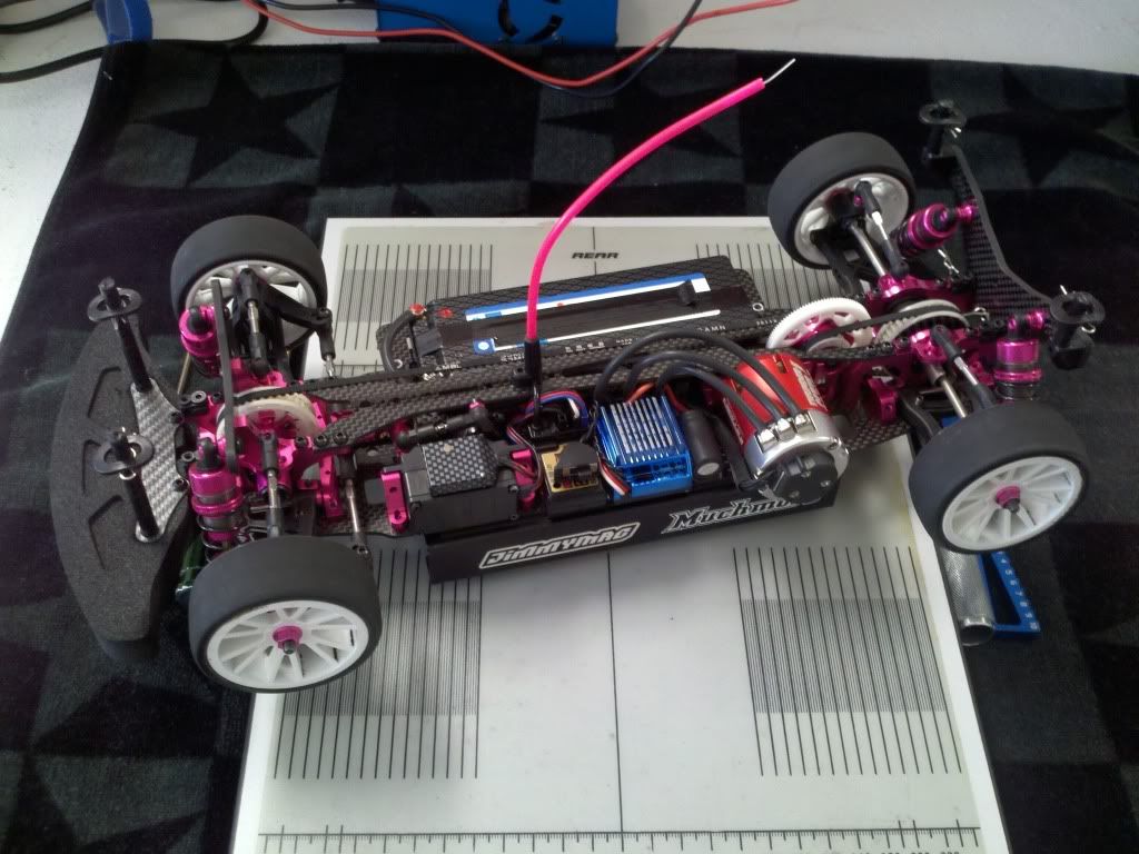

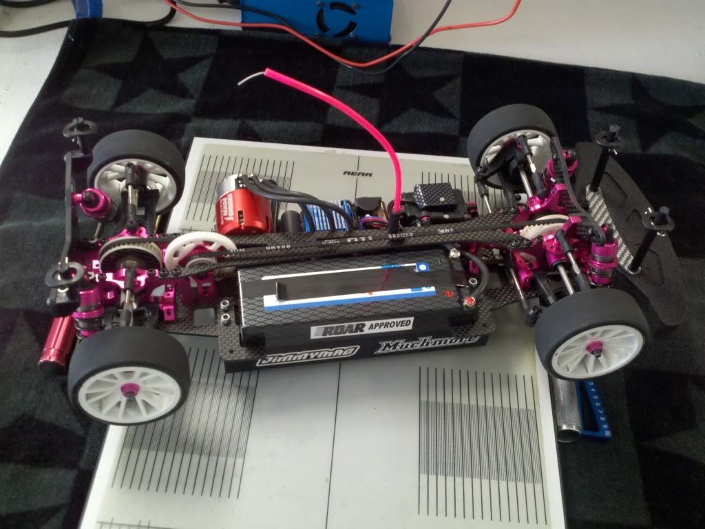

Posted July 2, 2011 Nan j'ai virer le renvoi a 90 degres pour utiliser uniquement le trou sur la partie central de la direction comme les photo precedente Share this post Link to post Share on other sites

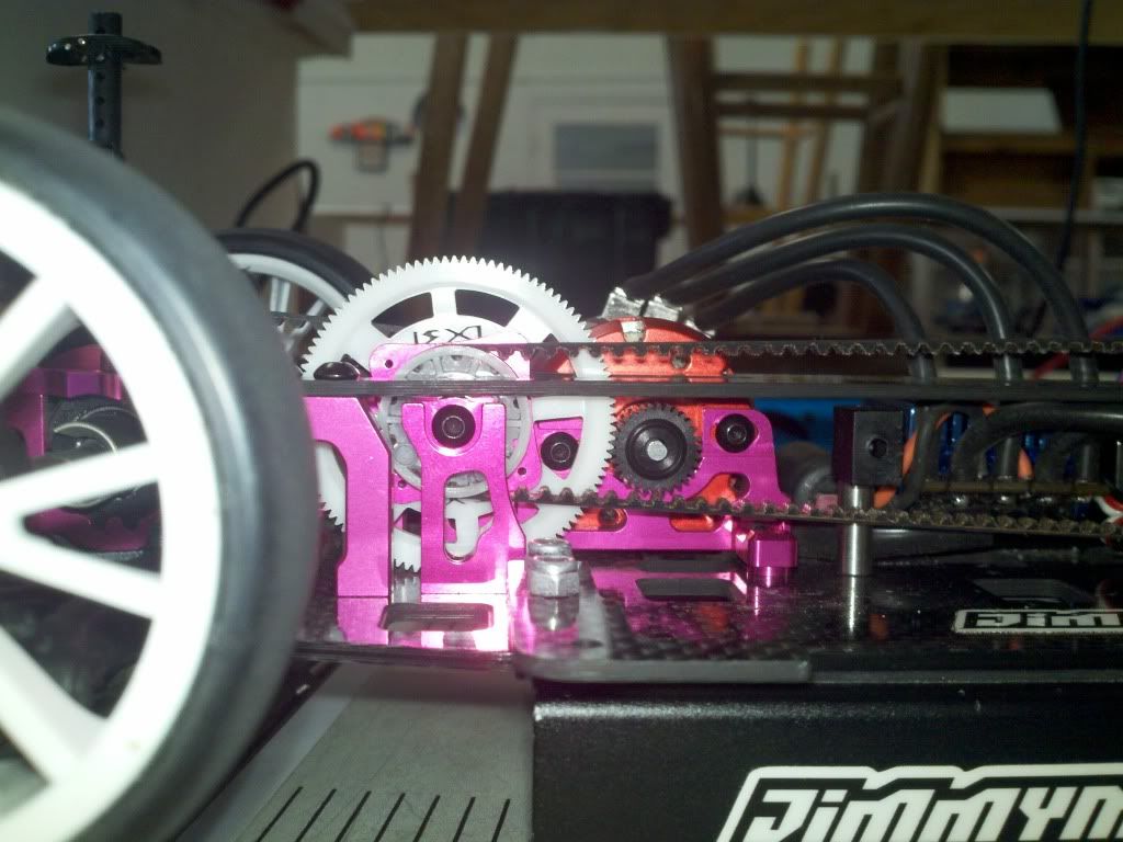

Posted July 5, 2011 (edited) Merci, je n'avais pas fait attention tout de suite, mais c'est vrai que l'autre point est trop prêt de l'axe de rotation alors que celui que tu utilises sembles être à la même distance à peu près que le point d'encrage de la pièce à 90°, donc ta direction doit rester à peu près la même (ça doit aussi être juste sous la platine avec le point que je montrais). Sinon, la Xi a des diff et spool blancs. Ces diffs sont meilleurs (et plastique meilleur aussi ?) ? Edited July 5, 2011 by FFred Share this post Link to post Share on other sites
Posted July 6, 2011 aucun changement sur le spool c'est le meme plastique que sur la zero . Pour le diff il ne change pas sauf peut etre de nouveaux pignion mais le diff que tu voi sur la photo et le tamiya donc rien a voir :blush: la seul modif et que d'origine la voiture a des poulies centrale de 19 dents bonne journée arnaud Share this post Link to post Share on other sites

Posted July 6, 2011 Merci pour le setup. Comment mets tu le système de direction dela sk ff? Merci Share this post Link to post Share on other sites
Posted July 6, 2011 percé le chassis avec une fraiseuse et faire 2 chanfrein pour les tete de vis c'est tout Share this post Link to post Share on other sites
