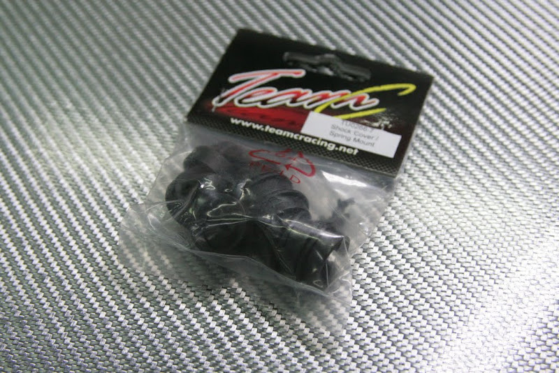

Nouveau bouchon d'amortisseur Big Bore avec vis de purge.
Bouchon reçu lors de la Cml race et donc le montage le samedi matin.

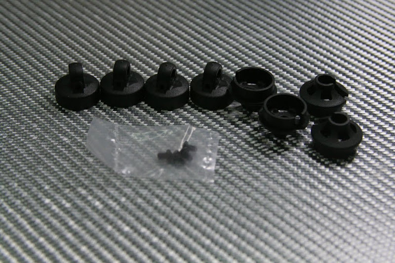

les nouveau bouchon on bien le pas de vis déjà fait à l'interieur et le trou de la vis de purge lui n'est pas filter mais aucune difficulter à mettre les vis.
On note également qu'il y a des coupelles en plastiques inferieur dont le corps interieur est plus haut. Le bouchon quant à lui fait la même taille.
Le remplissage ce passe de la même matière mais par contre il vraiment plus facile d'avoir le même rebond sur tous les amortos, et même pour nettoyer le surplus d'huile c'est plus facile.
