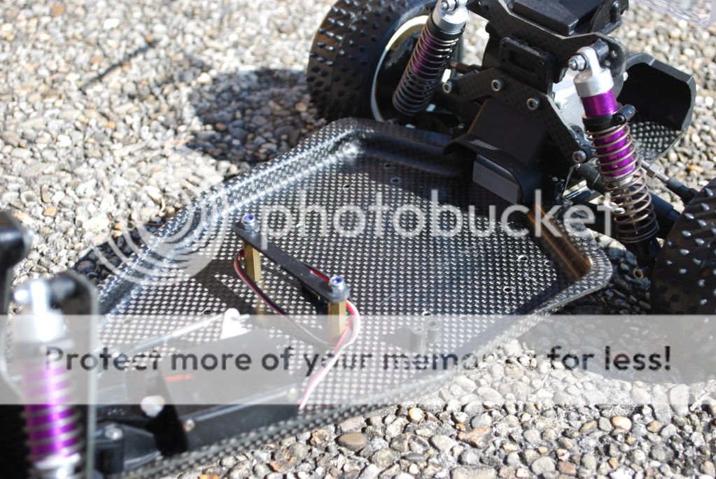

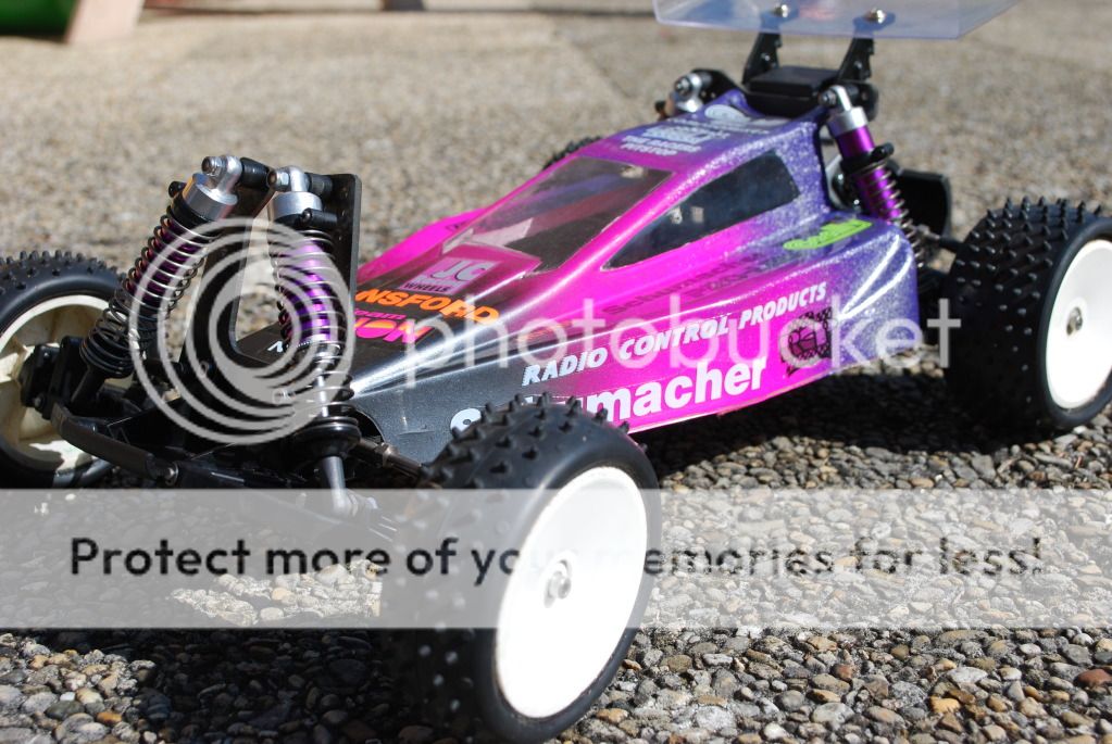

bon allez une ou deux photos du mien :)
a+
Paul
Belle voiture ! Je deviens peu à peu calé sur cette voiture et je pense pouvoir dire que les triangles AV sont du cougar 2 (points d'ancrage hauts)

oui, triangles de C2 sur le mien, rajoutes par bibi car avec les amortos longs ca forcait sur les ancrages (Differents) des triangles de C1. Les amortos longs devant, au debut des 90's c'etait le fin du fin ;)
Paul
