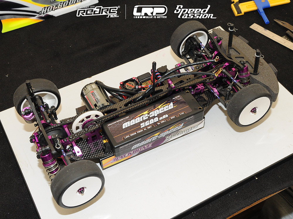

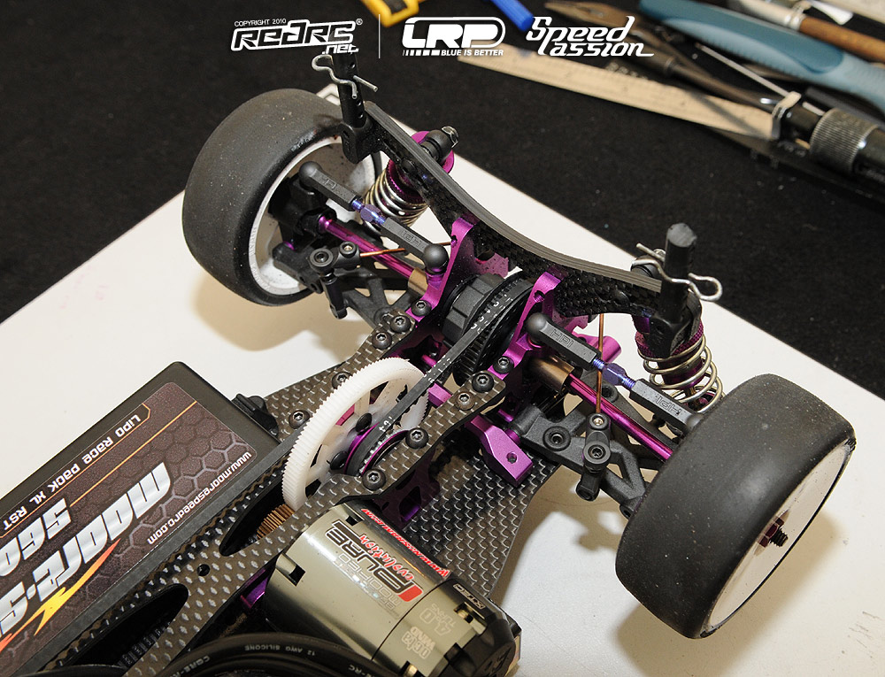

Posted August 8, 2010 (edited) Des commentaires sur le montage, rien de spécial en fait... La nouvelle direction est très libre... Un petit peu de jeu à voir mais je suis même pas sûr qu'une rondelle d'1/10e rentre... Le système de fixation de pack facon Fisher Price a dégagé direct, remplacé par des plots de servo hpi... La platine supérieure comporte 13 vis! Va pas falloir trop hésiter les sur les couronnes, parce que ca peut être un peu long a changer! Sur la platine je trouve que les tête de vis passe très très près des poulies, d'ailleurs je n'ai pas pu monter les vis que j'utilise d'habitude... Mais ca reste un détail! Pour le reste c'est comme une TC, sauf qu'il y a 2 fois plus de place pour l'électronique! Si vous avez d'autres questions, n'hésitez pas! Ah oui j'oubliais encore... Les cardans plus longs à l'avant ca c'est vraiment ballo... J'ai pas pu remonter mes DCJ... Merci Hot Bodies! EDIT: J'ai finalement passé un plus gros moteur et du coup j'ai voulu passer 115x28... et la ETONNEMENT! La platine empeche le moteur de reculer au maximum! De pas grand chose mais juste ce qu'il faut... Moralité petit coup de dremel pour enlever 1mm de large sur 1mm de long et ca passe... Mais du coup j'hésite a faire la meme chose de l'autre coté pour symétriser le flex ^^ Edited August 8, 2010 by Airwave Share this post Link to post Share on other sites

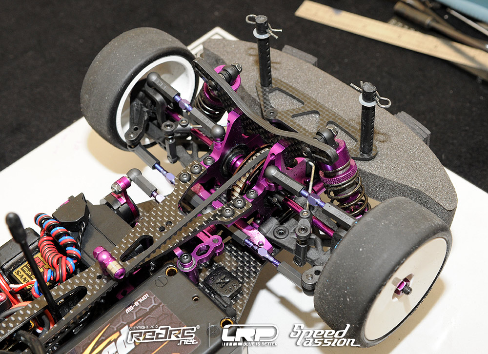

Posted August 16, 2010 Ouaou c'est pas la ou je ferais passer les cables... Je pense que ca doit allégrement toucher la courroie... Pour ma part première modif, j'ai viré les plots centraux qui retiennent le lipo transversalement, histoire de le mettre au plus près de la courroie... J'ai utilisé de vieux plots de servo que j'ai fixés à la platine pour le retenir... du coup lipo recentré de 4mm! Share this post Link to post Share on other sites
Posted August 16, 2010 Ouaou c'est pas la ou je ferais passer les cables... Je pense que ca doit allégrement toucher la courroie... Pour ma part première modif, j'ai viré les plots centraux qui retiennent le lipo transversalement, histoire de le mettre au plus près de la courroie... J'ai utilisé de vieux plots de servo que j'ai fixés à la platine pour le retenir... du coup lipo recentré de 4mm! Le lipo n'est-il pas justement excentré pour garder une symétrie G/D des masses ???? A mon avis, avec ta modif. tu viens juste de dégrader l'équilibre G/D de l'auto ! Share this post Link to post Share on other sites
Posted August 16, 2010 Je vais faire des mesures précises... Mais a mon avis c'est mieux de recentrer les masses que d'équilibrer parfaitement la voiture... D'ailleurs on le voit sur la voiture d'Andy... Mon accu est au meme endroit que le sien... Share this post Link to post Share on other sites
