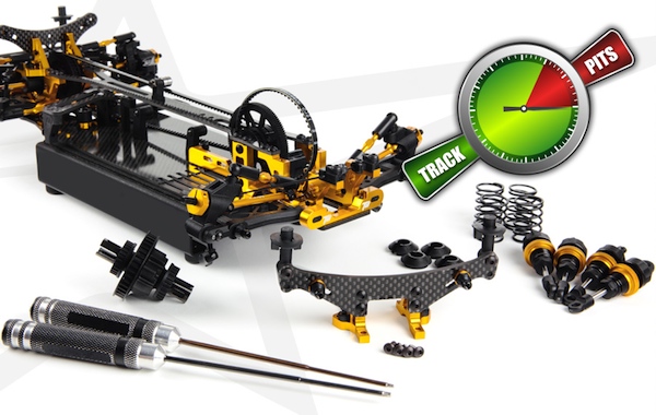

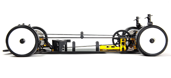

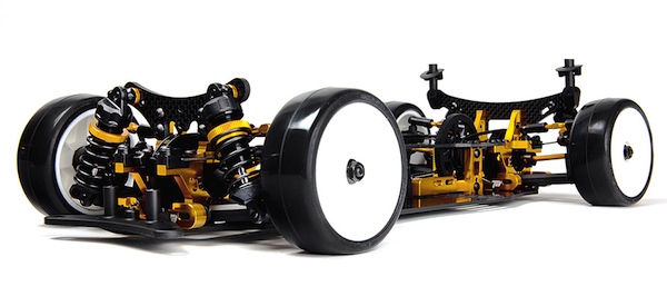

Posted April 15, 2014 Presso la Safalero di Bologna è disponibile in pronta consegna il kit di montaggio della nuova DETC410. Dopo aver conquistato le gare di offroad elettrico di tutto il mondo, Team Durango ha deciso di lanciarsi nel mondo del touring 1/10 *** un modello dal contenuto tecnico e prestazionale notevoli. Nasce così la DETC410, la prima macchina da touring del brand inglese: un mostro 1/10 totalmente in carbonio laminato e alluminio 7075-T6 capace di imporsi immediatamente nelle competizioni. detc-410-durango-1 La DETC410 è un automodello pensato per le competizioni di tutti i livelli, dalle locali ai mondiali. Subito fuori dalla scatola ha tantissime possibilità di tuning. Il progetto è stato studiato per ottenere il massimo in pista e ridurre al minimo i tempi di manutenzione e setup. detc-410-durango-3 Caratteristiche della Touring car DETC410: Telaio in carbonio laminato quasi-isotropic da 2,25mm. Ammortizzatori: olio *** corpo in alluminio *** possibilità di utilizzo ad emulsione o *** membrana. Shock Tower in carbonio laminato ad alta qualità da 3mm di spessore. Elevato possibilità di tuning. Attacco motore in alluminio anodizzato oro 7075-T6. Trasmissione: 4WD monomarcia a doppia cinghia tutto montato su cuscinetti per la massima efficienza. Corona principale: in materiale composito 48 per 87 denti, design quick release. Differenziali: ingranaggi angolati per una maggiore efficienza e minor attrito e crocera in composito. Convergenza: completamente regolabile. Campanatura: regolabile sia all’anteriore che al posteriore. Vano porta batterie completamente regolabile per adattarsi a diversi tipi di batterie. Giunto D-Joint ad alta efficienza per i braccetti frontali. Già di scatola permette tantissime configurazioni senza bisogno di acquistare kit aggiuntivi. detc-410-durango Trattandosi di un kit da competizione nella scatola della DETC410 mancano alcuni elementi che vanno acquistati separatamente: Carrozzeria in lexan 190mm. Motore brushless classe 540. Radiocomando 2Ch 2,4GHz *** ricevente. Servocomando *** ingranaggi metallici ad elevata coppia. Batterie LiPo da 7,4V saddle da 5000mAh. Ruote e gomme 1/10 da touring. Pinione adatto al motore scelto. Olio per ammortizzatori e differenziale. Share this post Link to post Share on other sites
