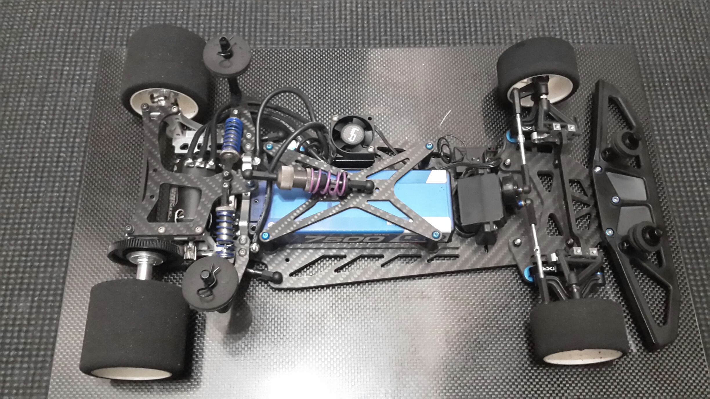

Posted July 13, 2015 la vip vorlon est très abouti et performante, pour avoir roulé pour la première fois en course avec ce we j'ai vraiment été satisfait des perfs. pour la xray non c'est pas la peine, pivot classique kit de rajout pour un truc pas prévu pour, c'est une galère assuré avec une caisse qui va être super moyenne sur la piste, la vip vorlon marche vraiment super fort, tu partiras sur une base solide avec une vrai 235 prévu pour tous les plus gros moteurs du marché et tu pourras t'amuser, je vais essayer de mettre une photo de la mienne dans la soirée Share this post Link to post Share on other sites

Posted July 13, 2015 elle est équipé de l'axe irs arrière amortos latéraux et le central irs également ainsi que d'un train avant asso Share this post Link to post Share on other sites
Posted July 14, 2015 Magnifique :in-love: Tu as mis quoi comme vario dessus? Elle est franchement terrible en tout cas Share this post Link to post Share on other sites
Posted July 14, 2015 C'est effectivement un chassis très efficace! D'ou vient ce pare-choc? J'avais un pare-choc carbone avec la mienne... Tite info en passant, lorsqu'on monte un full lipo sur la version centrée, il faut ajouter 20g coté couronne pour atteindre l'équilibre... Et au niveau chassis, il y a également la VBC qui se fait en 235mm et Roche qui prépare une version 235mm de sa toute prochaine version 200mm (info presque exclusive lol) Share this post Link to post Share on other sites
Posted July 14, 2015 c'est le pare-choc d'origine qui se fixe uniquement sur le chassis HD, sinon il y a le chassis normal avec un pare-choc classique pour des plots de carrosserie verticaux, les deux chassis sont identiques sauf la partie fixation du pare-choc Share this post Link to post Share on other sites
