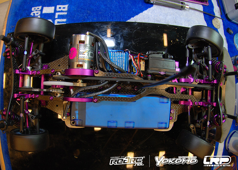

Posted December 3, 2009 il roule un chassis exotek JMB? Share this post Link to post Share on other sites
Posted December 3, 2009 Le chassis exotek est plutot bien, mais il demande quelques ajustements de setup... J'avais une voiture qui marchait fort la fois d'avant, une fois le chassis monté, il m'a fallu revoir un peu l'hydraulique. Vous avez vu ca: http://www.rcblood.com/b2/?p=481 ??? Il s'agierait apparement d'un chassis dédié au drift (Cf rctech). Share this post Link to post Share on other sites
Posted December 3, 2009 impossible de casser un axe de suspension en la posant par terre!!!! :oo: j'en ai cassé un car je me suis prit une table ( qui était mise a l'envers ) de pleine face... et les porte-fusées, vu leur résistance, meme un bourrin ne pourrait pas les casser en 15 mintues!! Bizare ce que tu dit. En tout cas c'est une bonne caisse et le chassis exotek m'a l'air surtout pensé pour les pistes moquettes car il est assez épais. Share this post Link to post Share on other sites

Posted January 10, 2010 Oui JMB roule avec un chassis Exotek... Mais pas avec la platine coupée... Enfin on verra la semaine prochaine s'il l'a trucidée ou pas... Share this post Link to post Share on other sites
