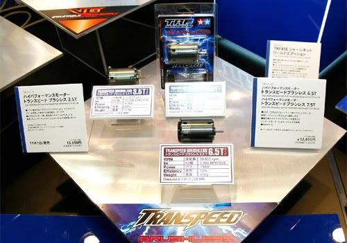

Posted December 8, 2008 Le X12 décliné en version TRF Transpeed. Est ce que certains en ont et ont déjà roulés avec? Share this post Link to post Share on other sites
