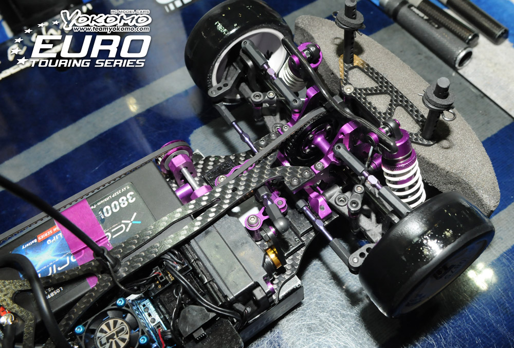

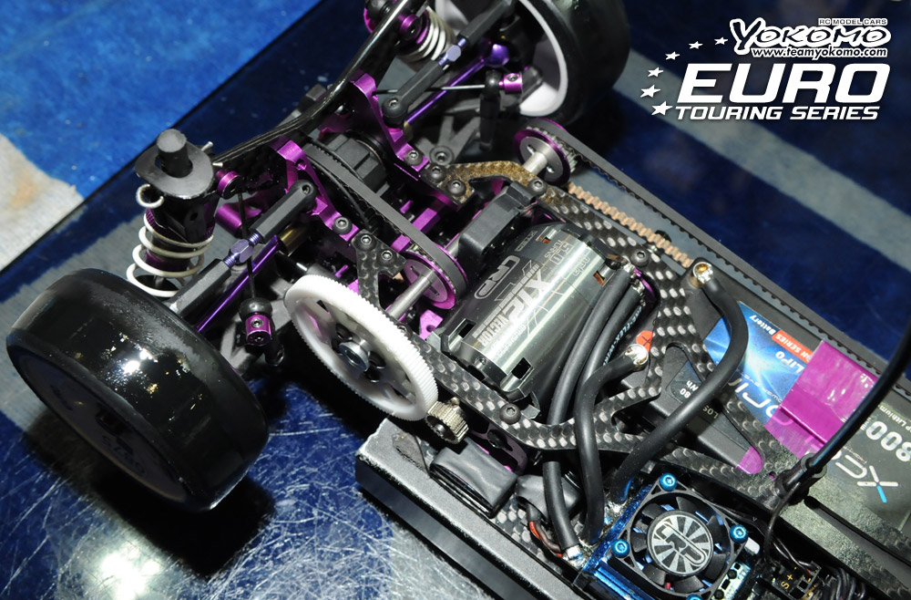

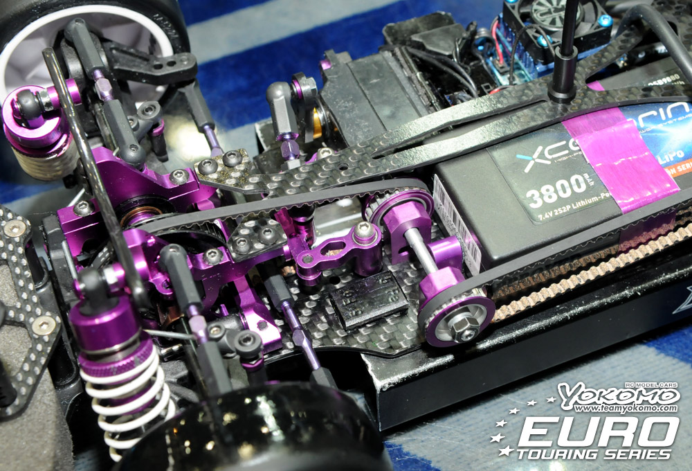

salut a tous,
Comme convenu, voici les dernières évolutions sur ma voiture.
plus précisement, packs cote cote a l'arriere, servo monté a plat et palonnier de direction maison facon awesomatix.
cette nouvelle version a roulé et pas de soucis a ce jour.

salut a tous,
la nouvelle saison DTM approche, donc une nouvelle mouture est faite pour cette année avec pas mal de pièces nouvelles.
alors dans l'ordre
Nouveau chassis avec nouveau profil toujours en 90 mm de large avec un retrecissement devant les trains roulant, existe en 2 epaisseurs 2 et 2,5 mm
petite modif sur le chassis, les trous de fixations de l'axe intermediaire avant ont été avancé de 0.5 mm ce qui me permet de supprimé le tendeur latéral
nouvelle platine avant et arrière pour plus de flex
nouveau support moteur, nouvelle fixation accus sur trois points au lieu de 4
et pour terminer nouveau palonnier de direction avec 4 reglages dackerman possible
rien de plus sinon le vario qui a fait un quart de tour sur lui meme avec les fils moteur qui passe dans l'axe de la voiture.
le premier roulage a été positif, l'auto continue doucement a progresser
place au photos
c'est tout pour aujourd'hui :dizzy:
