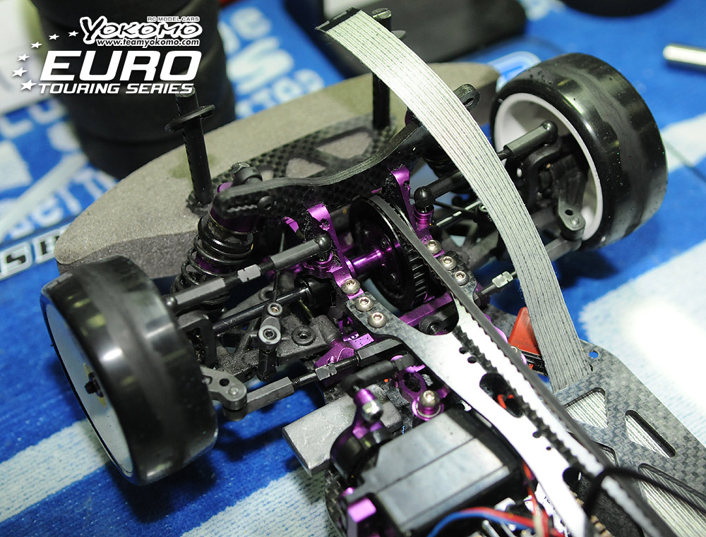

Je vais faire des mesures précises... Mais a mon avis c'est mieux de recentrer les masses que d'équilibrer parfaitement la voiture...
D'ailleurs on le voit sur la voiture d'Andy... Mon accu est au meme endroit que le sien...
Hmm personnellement, je pense que recentrer les masses ET équilibrer parfaitement l'auto en conséquence, ça va de paire. Autrement, ça n'a pas beaucoup intérêt, à mon humble avis...

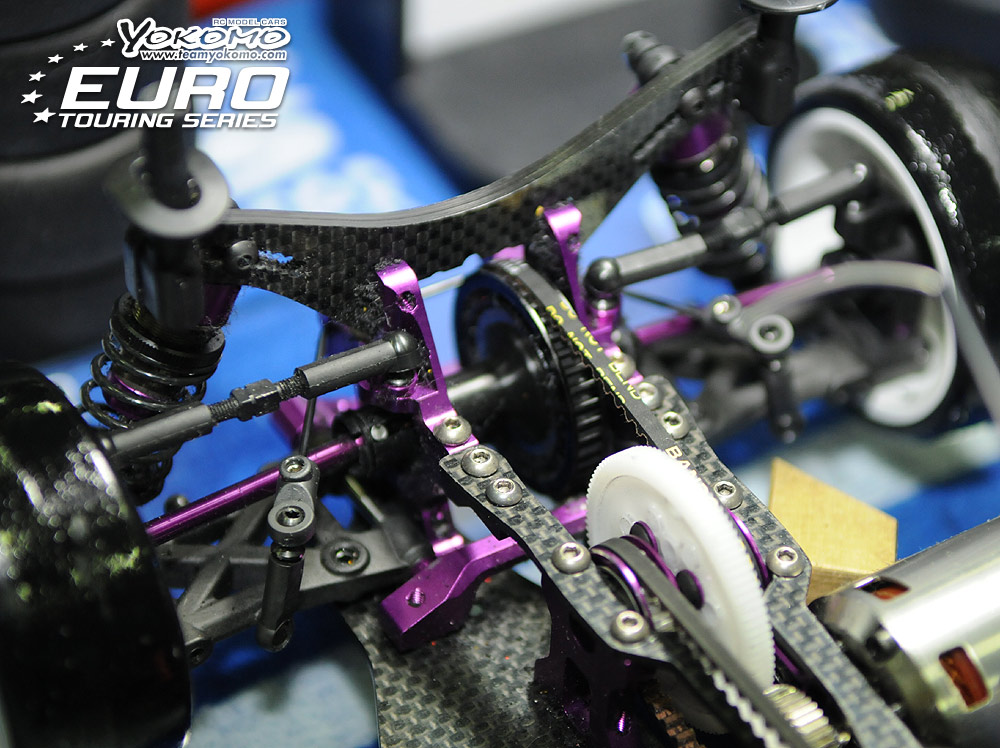

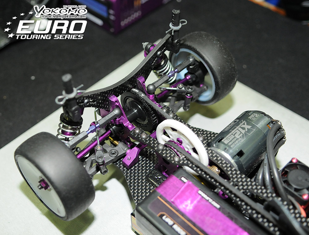

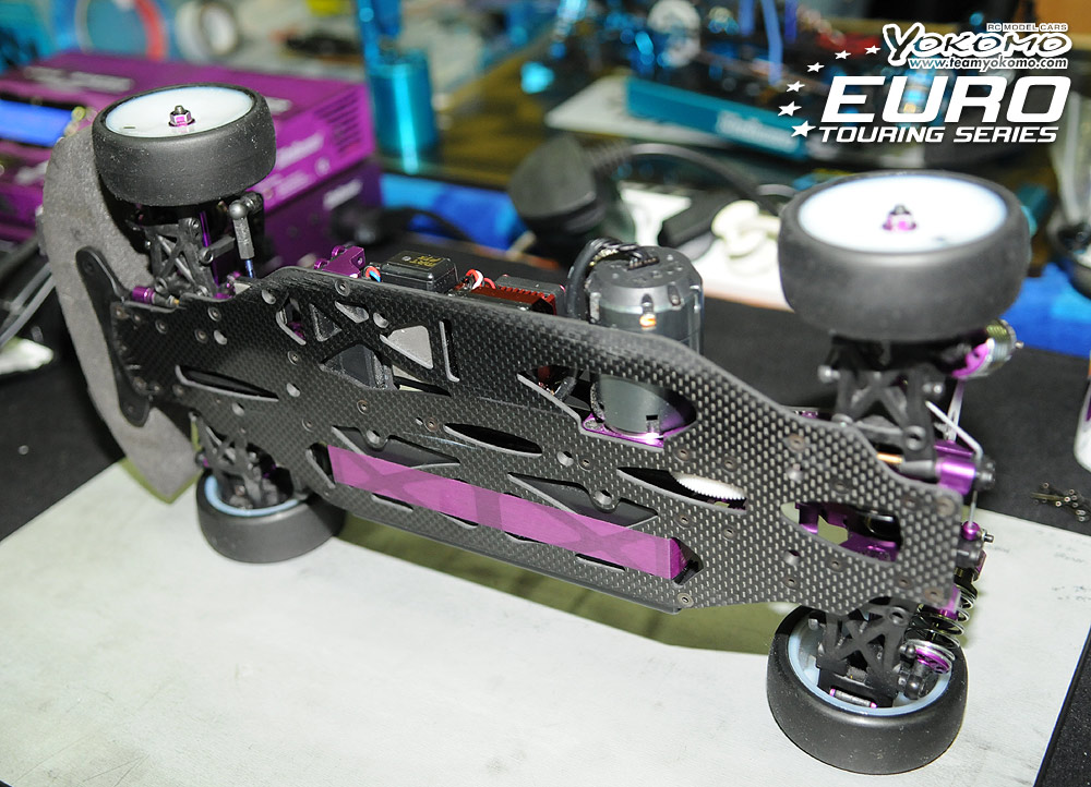

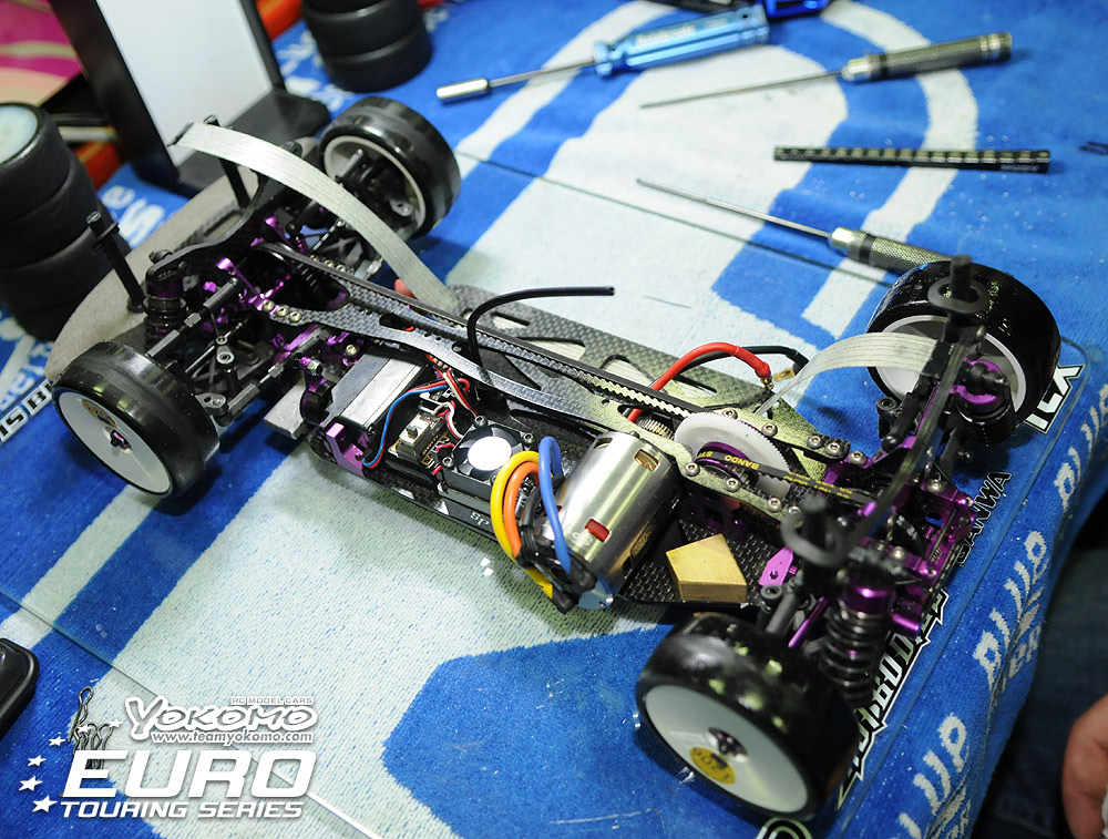

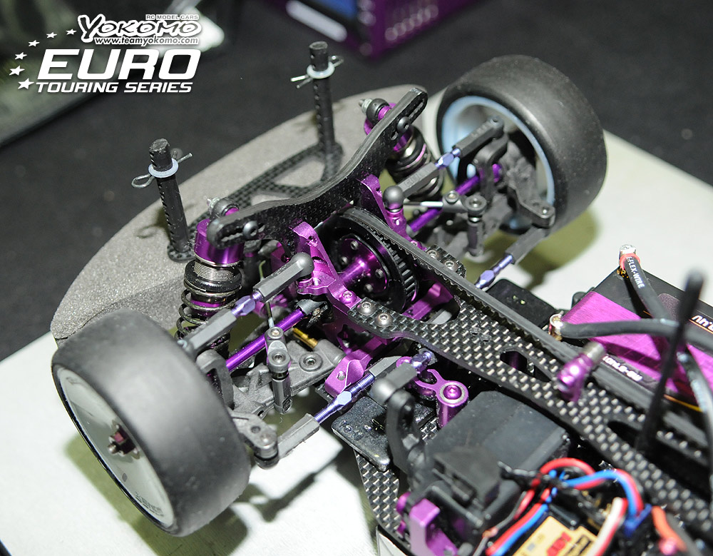

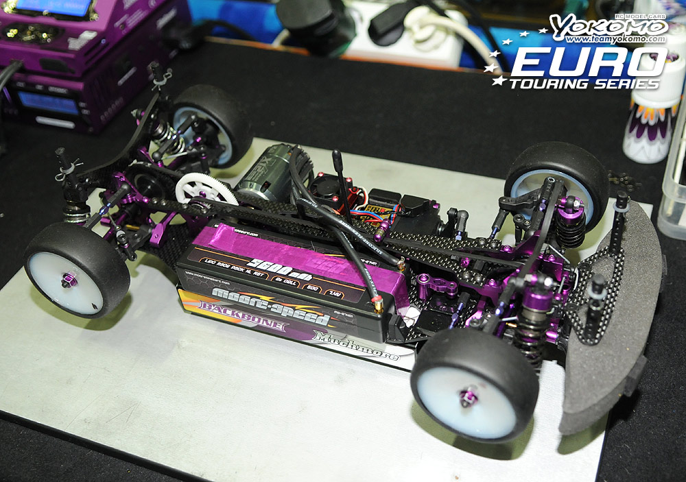

Pour les futurs (pas dispo en france) et peut être rares (si on se réfère au cf de cette année avec le modèle actuel) possesseurs de ce modèle, Andrew aux euros avait un diff Spec-r (ça on savait) en modèle Tamiya (pas le xray)
J'avoue ne toujours pas etre convaincu de l'utilité de ce truc pour les catégories 10.5... Mais bon
Châssis Option (plus étroit) en cours de développement , celui utilisé par Moore au CE
Ainsi qu'un (probable) diff à pignons HB
