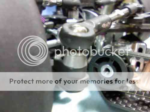

Posted May 27, 2009 Tes biellettes elles font combien de long ? Share this post Link to post Share on other sites
Posted May 27, 2009 legerement plus grand que ceux d origine je sais plus trop faut regarder les ref tamiya par rapport au TM Share this post Link to post Share on other sites
Posted May 27, 2009 Attends, je l'ai pas encore ma voiture mais c'était pour voir soit en K factory soit en Asso ce que l'on pouvait mettre . je mettrais les pièces en ligne ce week-end en attendant. Share this post Link to post Share on other sites
Posted May 27, 2009 K Factory C Est Pas Du Titane!!! Share this post Link to post Share on other sites
Posted May 27, 2009 Lol, comme ça c'est réglé. J'attendrais de prendre les côtes pour voir chez Asso. Share this post Link to post Share on other sites

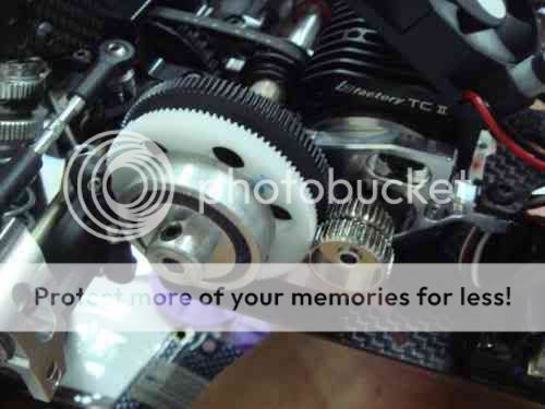

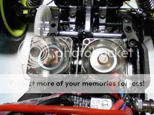

Posted May 31, 2009 Bonjour à tous, Je viens de recevoir mon brushless, heureux je commence mon installation et là je m'aperçois qu'il faut démonter la partie arrière du compartiment pour le rentrer, ok pas de problèmes. Le moteur une fois mis en place EST BLOQUé, impossible de pouvoir réglé l'entre-dents ou autre chose, impossible de le bouger !!!! Sur la doc, j'ai bien vu 52mm pour la longueur pour le compartiment, mais j'ai vu vos montages avec des moteurs de 52,5 mm de long ! Alors comment faites vous, svp ??? Share this post Link to post Share on other sites
Posted May 31, 2009 change de couronne celle d origine la 116 est trop grande, jutilise des couronnes de 69 et 75 en 48dp ou passer la dremel sur le tendeur de courroie Share this post Link to post Share on other sites
Posted May 31, 2009 J'ai une 110d et oui c'est ce que j'avais trouvé autrement comme solution de passer le tendeur à la dremel, mais je trouvais ça un peu extrême comme soluce ! Je pense qu'il suffit d'enlever quelques millimètres pour que ça passe ! Je pense que cela va se finir comme ça :pp: Merci pour la réponse et merci surtout d'être toujours là " nocif13 " Share this post Link to post Share on other sites
Posted May 31, 2009 tu verra faut y aller doucement avec la dremel il y a pas bcp a enlever regarde sur mon blog j en parle decus pour faire la modification http://teammagice4.blogspot.com/ cdlt olivier Share this post Link to post Share on other sites
Posted May 31, 2009 Merci OLIVIER, excellent ! J'ai déjà parcouru ton blog, mais je n'été jamais tombé dessus ! Comment avoir tous les articles sur ton blog, j'ai réussi à trouver par la recherche, mais autrement je trouve que ce n'est pas facile d'y naviguer, désolé mais c'est peut-être moi ! Où a tu trouvé ça : kfactory-maz-190mm-prepainte Je l'ai cherché et jamais trouvé ??? JE LA VEUX :g Share this post Link to post Share on other sites
Posted May 31, 2009 rcmanufactory pour pas faire de pub et pour la modif c est ici http://teammagice4.blogspot.com/2008/03/modification-majeur-pour-l-implantation.html Share this post Link to post Share on other sites
Posted May 31, 2009 OK merci pour le filon, mis en favoris :pp: Share this post Link to post Share on other sites
