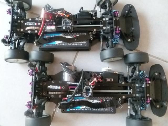

Posted March 1, 2014 Le fiston roule avec la MI1 première du nom. Je continue de penser que c'est un bon choix technico éco. Les dernières évolutions que je salue: - l'ajour du chassis sous le diff arrière. Celui-ci je l'avais déjà fait sur notre voiture, car cela devenait rapidement un nid à cailloux, et ça venait chercher des poux à mon joujou. donc bienvenue. - les nouveaux supports de batterie, et en particulier les buttées coté couronne et courroie. Perso, nous avons eu des attaques du pignon sur les coques d'accu. Du coup j'avais doublé les hauteurs de buttées. Avec cette nouvelle version, plus de soucis assurément. Egalement, cette évolution supprime l'ancienne barrette d'accu qui faisait une rigidification chassis coté batterie j'aime toujours sur cette voiture: - les amortisseurs alu d'origine (la concurrence est en plastique) - les barres anti roulis d'origine également - la durabilité des diffs à bille, immortels avec un 13. - la notice complète qui explique les réglages Share this post Link to post Share on other sites

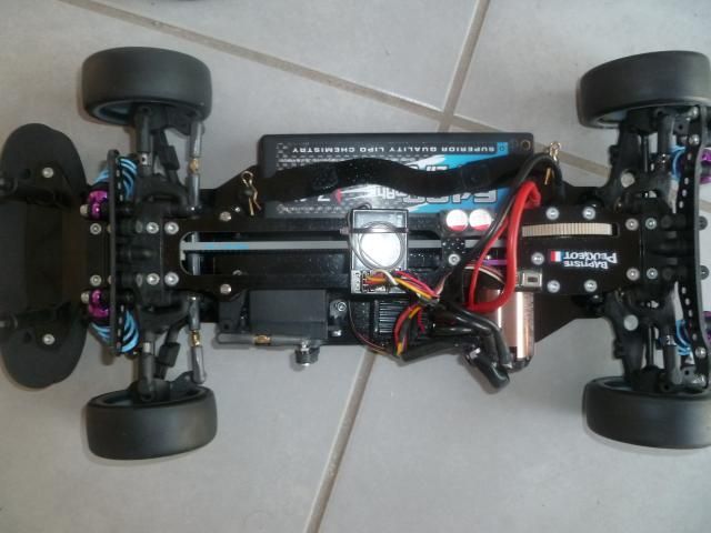

Posted May 24, 2014 Une deuxième à l'écurie familiale. C'est toujours une V1. La cote à l'occasion de ce modèle est très basse, à tord mais ce n'est pas moi qui vais m'en plaindre. Un 13.5 bridé à la radio pour commencer, un servo standard, un vario 60A suffisent à s'amuser et apprendre. Des blades sur un modèle d'entrée loisir, ce n'est pas courant. Bonne robustesse de la voiture, pièces dispo au besoin dans les bonnes crèmeries. Seules écarts que je me suis permis: - supression des BAR pour mes 2 débutants pour alléger le travail de préparation et je trouve que les modèle fournis ne sont pas d'une liberté optimale. - ajour dans l'arrière du chassis pour éviter que les caillous ne s'accumulent sous le diff. Vous l'avez vu, ceci est présent d'origine dans la version V2. A plus sur les circuits! Share this post Link to post Share on other sites

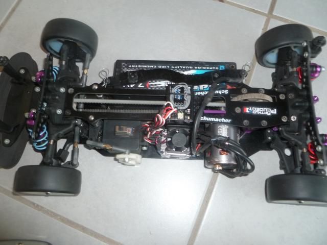

Posted July 8, 2014 Hello Jolies voitures. Par contre je me fais une remarque. Sur une des 2 il y a 2 sauve servos (celui d'origine qui est le même que sur les Cat 2000 et un sauve-servo sur le pignon de servo). C'est normal ? On dit souvent qu'avec un sauve servo, on perd un peu en précision, alors avec 2... Share this post Link to post Share on other sites
Posted July 8, 2014 en effet, lors de l'installation de la première voiture, j'ai préféré bloquer le SS de la voiture et rouler avec un KP que j'avais en stock. Depuis, j'utilise le sauve-servo intégré et donc j'ai collé le KP. Je devrais mettre un palonnier classique à la place. Les enfants roulent avec un servo basique futaba + sauve servo = je ne recherche pas la rapidité ni la précision, mais plutôt la souplesse pour calmer les ardeurs type on / off sur la direction. Le rendu est pas mal. Objectif 1 = on reste sur la piste et on enroule sur les 2 voies de la radio! Share this post Link to post Share on other sites
