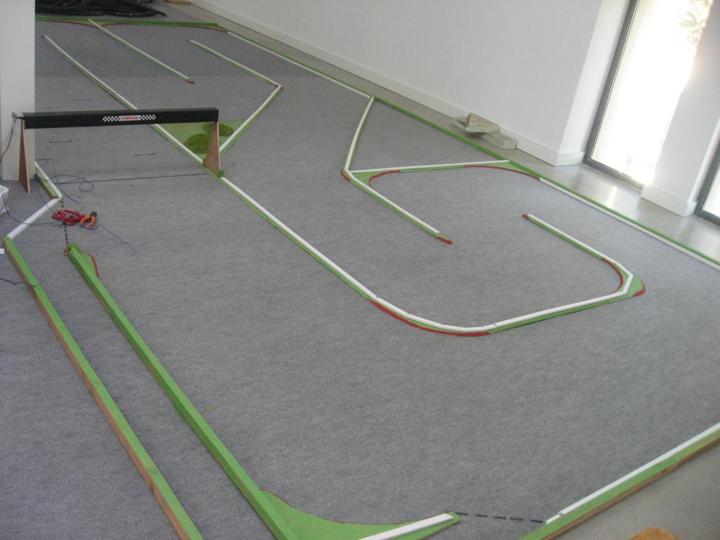

Posted October 24, 2010 Bonjour, Mon club vient d'installer une piste de Mini-Z. Et, une fois terminée, on voit qu'il y a beaucoup d'interférences. Ce n'est pas un problème de quartz, et bizzarement, il y en a moins (mais ce n'est quand même pas terrible) avec les Overland. On a allongé les antennes, mais ça reste très médiocre. Je n'ai donc aucune idée de la source du problème. Si vous avez une, merci de me la communiquer. Cordialement Nicolas Share this post Link to post Share on other sites
Posted October 24, 2010 salut , je pense a un truc mais c'est peut etre une connerie , il y a de la moquete sur ta piste qui est posé a meme le sol , pas moyen d'evacuer l'electricité statique générer par la voiture et la vitesse des bolides !!!!"sa serais peut etre sa " a hauteur de voiture une fine couche d'electricité statique ce crée et des interference radio !!!! avec le chassi et les antennes ;; ce n'ai que suposition ,,, je sais pas comment testé sa mais la solution sa serai de relier la moquette a la terre de l'etablissement !!! du coup l'etablissement ou la piste est instalé a lui meme peut etre une mauvaise resistance de mise a la terre , ce phenomene pourais venire de la !!!! aussi des interferance du a une antenne situe a proximité de la piste CB ou radio amateur ou radio simplement pourait influé ou encore des radios mal calibrer pourais aussi gerer des tops ; on eu le cas recement avec une radio acheter a l'etrangé , au club c'etait flagran ; l'orsque le gars changais de radio sa marchais bien dés qu'il instalais sa radio us sa marchais plus ou moin bien top radio a tous les tours de piste !!! j'espere t'avoir aidé dans ta recherche a bientot Share this post Link to post Share on other sites
Posted October 24, 2010 Merci pour votre réponse. Je ne pense pas que ça vienne des radios, car on a essayé avec une dizaine de voitures et radios différentes. Par contre, votre idée d'éléctricité statique sur la moquette paraît bien. Ca tient la route en plus, car l'overland est plus haut, donc "capterait" moins l'éléctricité statique. Sous la moquette, le sol est en béton, les murs en verre. et je viens de penser aussi, il y a des prises le long de la piste sur un des bords. On l'avait relié à une structure métallique pour éviter déjà des interférences. Je vous tiens au courant, dès que je pourrais faire l'essai. En attendant, si quelqu'un a d'autres idées que celle de Doudou76 aussi convaincante, je suis preneur! @+ Share this post Link to post Share on other sites
Posted October 28, 2010 J'ai retrouvé ces qques photos de la piste (en version très réduite par rapport au plan du départ, à cause de ces interférences), si ça peut vous aider à répondre à ma question. Merci d'avance Nicolas Share this post Link to post Share on other sites
Posted October 31, 2010 Bonjour, J'ai procédé à quelques essais suivant les conseils de Doudou76. J'ai vérifié, il n'y a ni CB ni radio amateur. J'ai fait le test avec différentes radios bien chargées, et ce n'est pas mieux. Ensuite, on a dénudé du fil pour faire des "ponts" au dessus des endroits à interférences, que l'on attaché, d'un coté à la piste, et de l'autre à la structure du batiment. Lorsque la voiture passe dessous, il n'y en a plus, mais dès qu'elle s'en éloigne de plus de 5cm, ça recommence. On a donc fait un enchainement de ces "ponts" sur 1m environ, et ainsi, la voiture roule assez bien. Mais, il y en a encore un peu. Je ne pense cependant pas que ce soit une solution, car on va devoir couvrir toute la piste de ces fils, et quand il faudra ramasser une voiture, il n'y aura pas interet à avoir des grosses mains! et au niveau de l'esthetique, ça ne sera pas non plus terrible! Toutes les idées sont les bienvenues. Cordialement Nicolas Share this post Link to post Share on other sites

Posted November 11, 2010 Bonsoir, pas d'amélioration notable avec l'aspirateur ou le condo. Par contre, on a enfin pu tourner sans (ou presque sans) interference, en reliant des piquets de chaque coté de la piste par un fil dénudé. Le fil se prolonge jusqu'au prochain "pont" espacé de 25cm. Il sont reliés à la structure métallique du batiment. C'est loin d'être esthétique mais ça marche. Ensuite, si vous avez d'autres idées, je suis toujours preneur. Merci à jb13 et doudou76 pour les leurs! Nicolas Share this post Link to post Share on other sites
