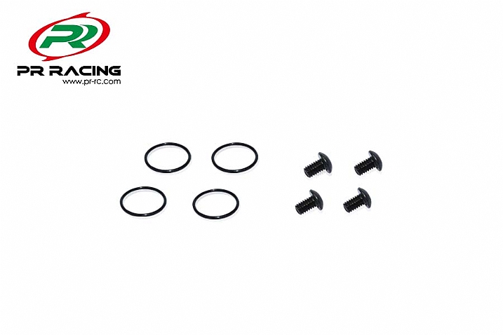

pour ceux qui préfère les amortisseurs a émulsions, Precirotate a sorti un kit
PART NO:66430080
PART NO:66430090
disponible bientôt chez FPmodelisme

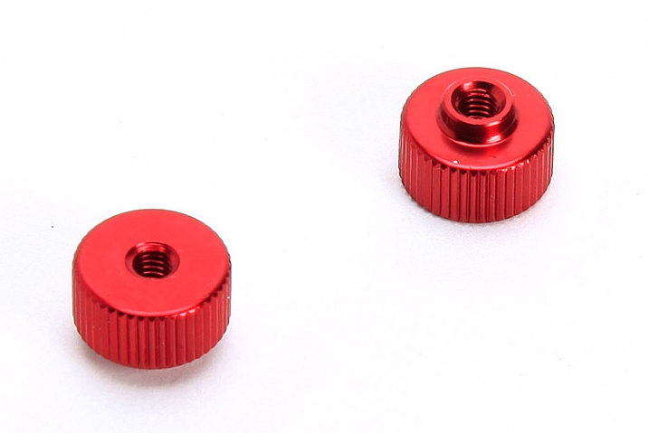

petite déception, les écrous de fixation de la plaque de maintien de l'accu qui sont en plastique, comme je l'avais prévu ils se sont fait la malle durant la première course :x
Du coup j'ai pris ceux en alu.
PART NO: 66480046
