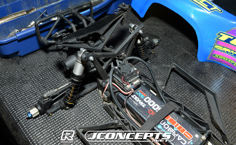

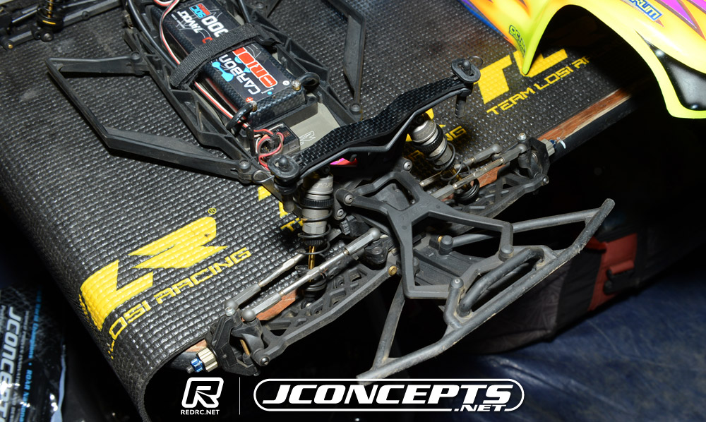

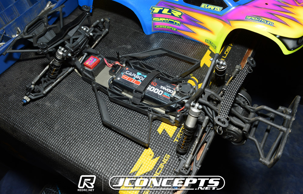

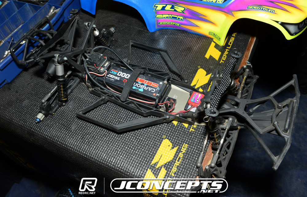

Posted September 30, 2012 ok nikel, je ne sais pas si je met le mien en mid ou rear , ça me tente bien de le mettre en rear , faut voir pour l equilibre, et pour la place des lipo car pas de saddle. et pas envie d en acheter. Share this post Link to post Share on other sites
Posted September 30, 2012 merci les gars,pour les lipo je pense que les sticks passent même en mid a essayer pour voir,moi j'ai les deux donc en saddle ça ne gène pas Share this post Link to post Share on other sites
Posted September 30, 2012 aloàrs j'ai tester et voila l'affaire,en fait il y a largement la place pour un stick en version mid,juste une petite modif,il faut reperçer deux trous à un cm devant le dernier en bout de pack,afin de remettre la buté d'accus en place e,suite sur le flanc tu lui mets des butées latérales pour pas que ça se promène en te servants des trous existant donc ça devrais pas poser de problème Share this post Link to post Share on other sites
