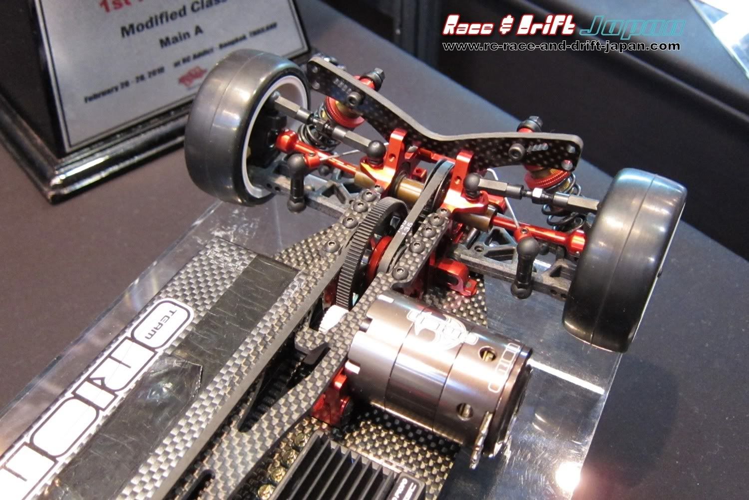

Posted May 4, 2010 en attendant la version 2 de cette TF6 (avec moteur recentré de 5mm... il y a encore la place).-buveurs- Share this post Link to post Share on other sites

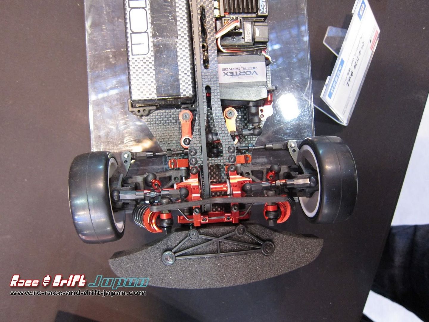

Posted May 22, 2010 Il est mini le servo... c'est un de 1/12 ou un de 1/18 ? Share this post Link to post Share on other sites

Posted May 22, 2010 Il est mini le servo... c'est un de 1/12 ou un de 1/18 ? Ca a plutot l'air d'un low profile pour 1/10, non ? Share this post Link to post Share on other sites

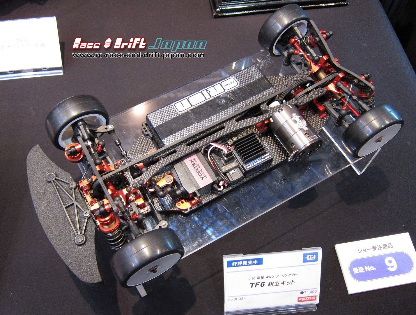

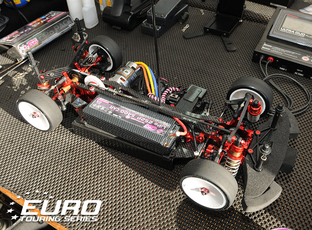

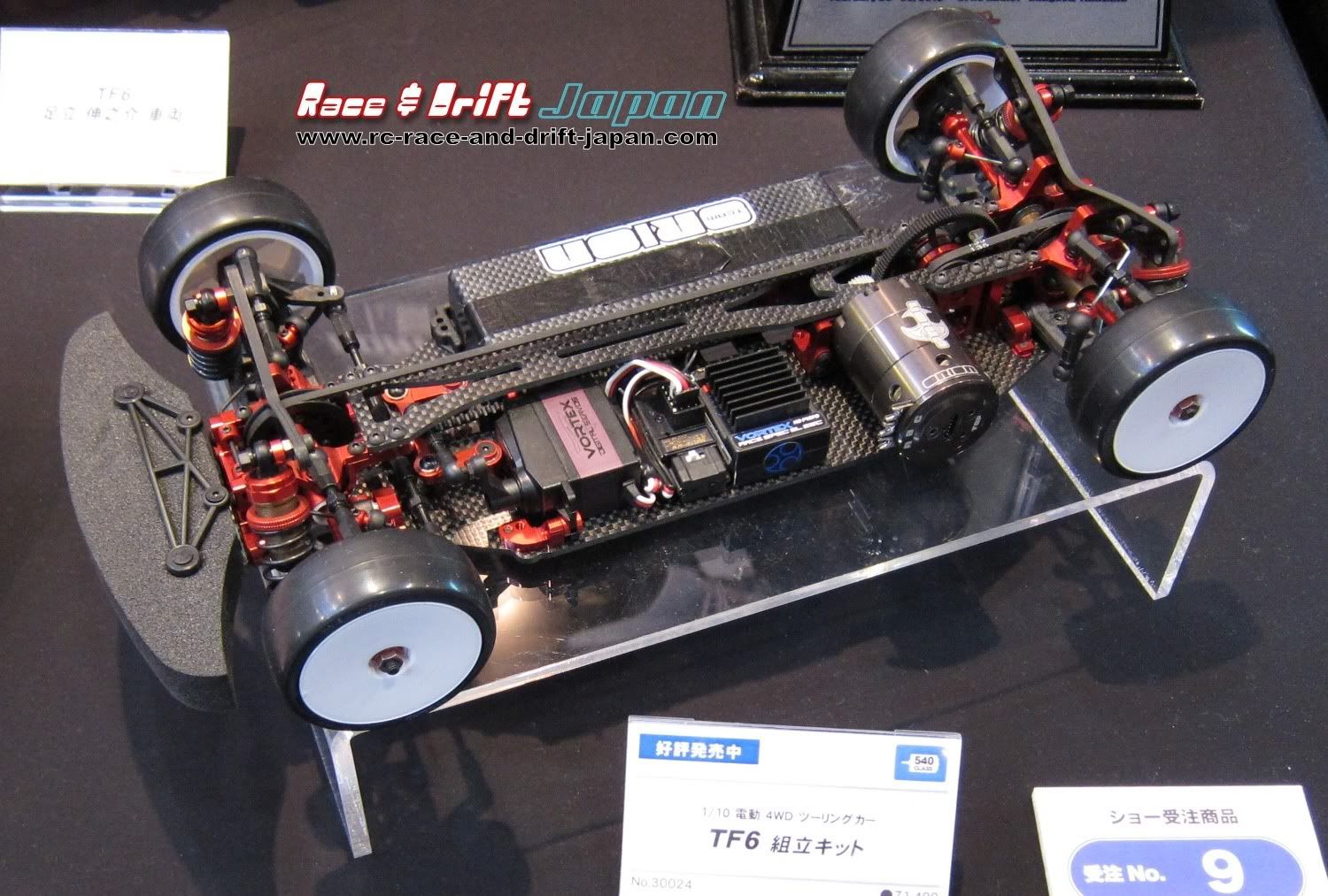

Posted May 22, 2010 (edited) sur les dernieres photos c'est un low profile mais ce qui est trompeur c'est que les pattes de fixation on été enlevées car inutiles (exit aussi le support de servo), il est fixé par double face au chassis le plus a l'interieur possible, c'est une tres bonne idée si le double face est tres solide: gain sur le poids et l'équilibrage par contre j'aurai mis la puce de comptage à l'opposé car elle fait perdre une partie du gain placée comme elle l'est la différence est flagrante par rapport aux photos précédentes ou le servo Orion est monté de façon traditionnelle PS: dommage que cette astuce ne puisse pas être utilisée efficacement sur les servos placés parallelement a l'axe du chassis... Edited May 22, 2010 by FeeL Share this post Link to post Share on other sites
Posted May 22, 2010 J'aurrai pas trop confiance avec un servo fixé juste au double face. C' est sans risque?:oo: Share this post Link to post Share on other sites
Posted May 22, 2010 si c'est bien fait je suppose que oui... Share this post Link to post Share on other sites
Posted May 22, 2010 c'est fonction de la qualité du double face et de la propreté des surfaces sur lesquelles il est appliqué Share this post Link to post Share on other sites

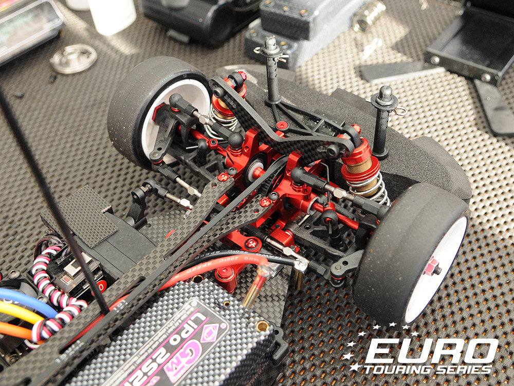

Posted May 24, 2010 splendide ! et le cablage rouge lui va à merveille Share this post Link to post Share on other sites
Posted May 24, 2010 Belle voiture mais un fil noir pour le négatif de l'accu n'aurait pas été mal ! Parce que quand t'es mal réveillé... Share this post Link to post Share on other sites
Posted May 25, 2010 ou tout simplement un, petit morceau de gaine thermo noir... Share this post Link to post Share on other sites
